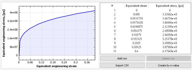

バーの寸法は10 x 10 x 200 mmです。バーの材料のひずみ応力曲線は、べき法則で定義されます:
ここで、
- 強度係数。
- [0,1] の範囲内にある必要があります。
=0
- 材料は完全にプラスチックです。
=1
- 材料は弾性です。

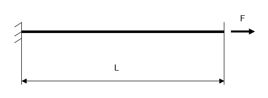

バーの左端は固定され、右端に力Fの荷重がかかっています。
材料特性は以下の通りです:
- 特性
- 値
- 530 MPa
- 0.26
- ポアソン比
- 0
Figure 2. 対応するひずみ応力曲線
Note: ひずみ応力曲線の最初の2点によって定義される弾性係数は、E=2.67324e+10 Paです。

ここでは、1次元の解析基準解について説明します。
ひずみ
および応力
において、残留ひずみは次のとおりです:
ここで、
- バーの総ひずみ。
- 総ひずみの弾性成分。
- 残留ひずみ。
- バーの断面積。
この場合のバーの右端の残留変位。

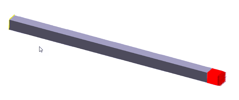

バーを3Dソリッドとしてモデル化しました。ソリッドの左端は固定され、右端に軸力の荷重がかかっていました(
図 3)。
Figure 3.
以下の表は、残留変形の結果をまとめたものです。
| 力 F [N] |
SOL基準、残留変位 [mm] |
SimSolid、残留変位 [mm] |
%差異 |
| 20000 |
3.22 |
3.3 |
2.48% |
| 25000 |
9.16 |
9.23 |
0.76% |
| 30000 |
19.077 |
20.2 |
5.89% |
